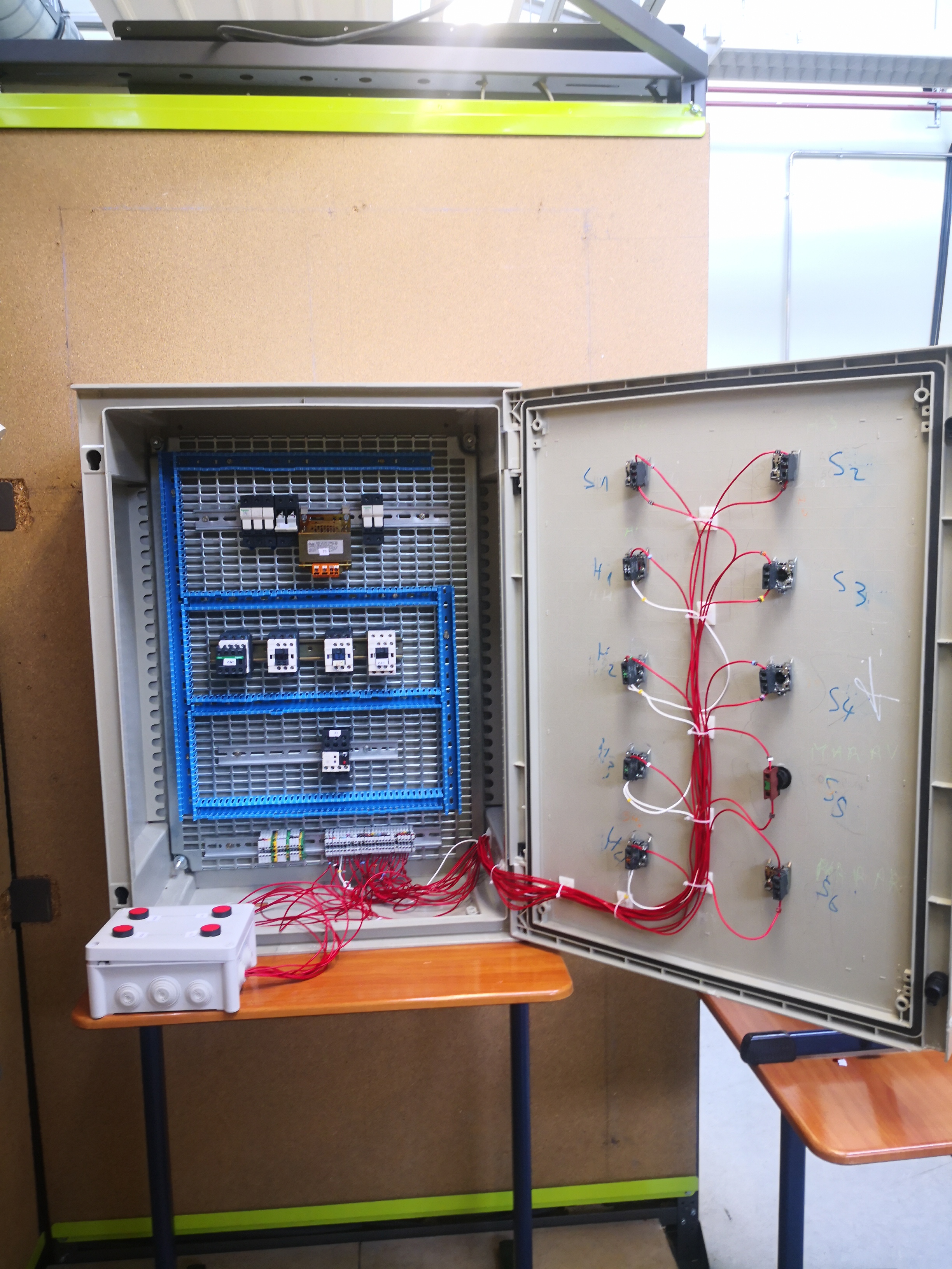

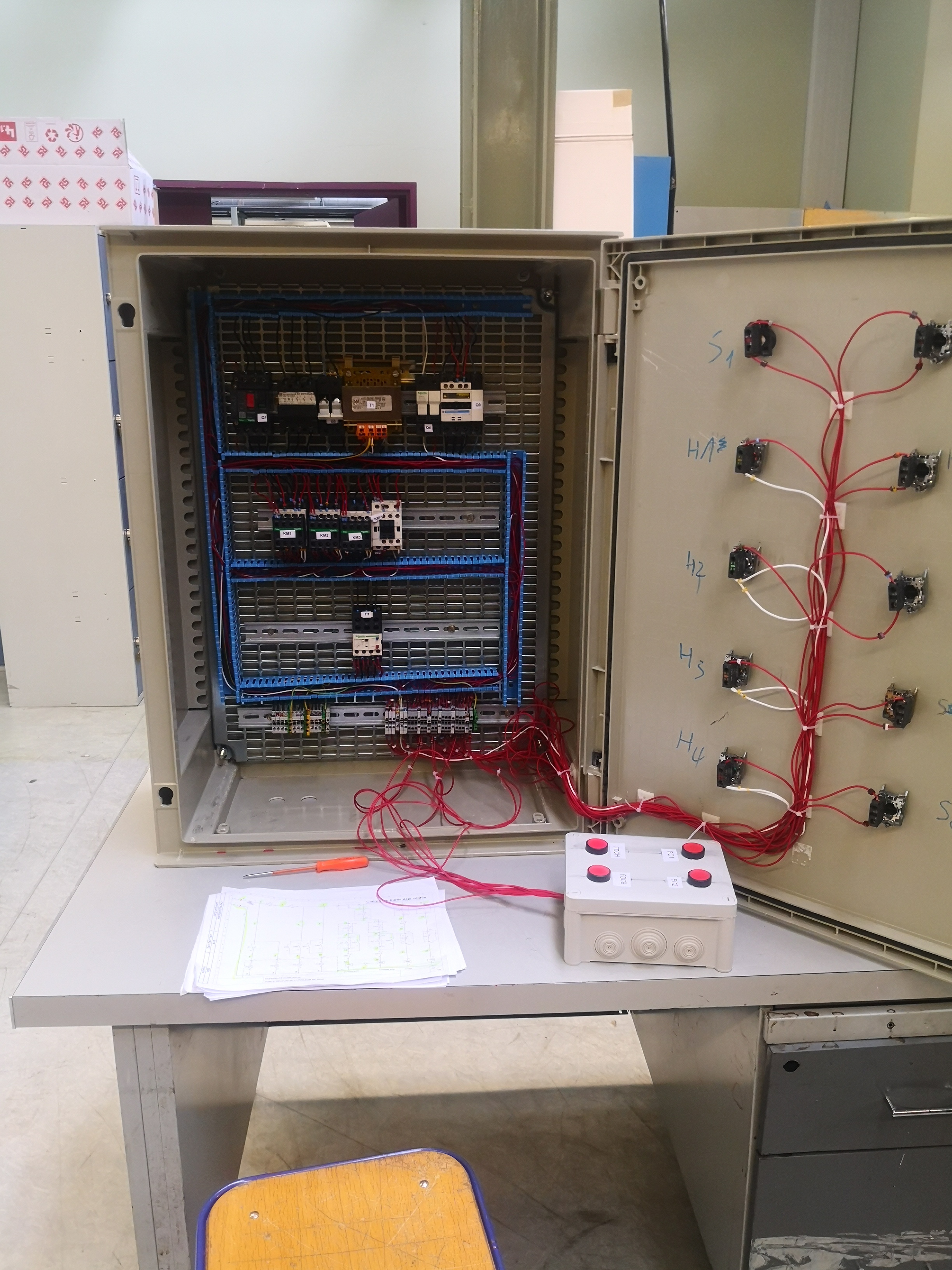

Salut à toutes et tous,
Je me permets de vous transmettre le fichier de l'EP1 sur la réalisation d'une installation électrique.
En photo le câblage avant/ après.
Pas de grosses difficultés si la personne candidate est méthodique.
Ensuite la mise en service de l'installation et changement du thermique et porte fusible par un déclencheur magnéto-thermique le lendemain matin.
J'avais pas mal de pratique dans le domestique ainsi que dans le tertiaire mais tout en autoformation, j'ai trouvé les épreuves très faciles et les encadrants super sympas et coopérants !
