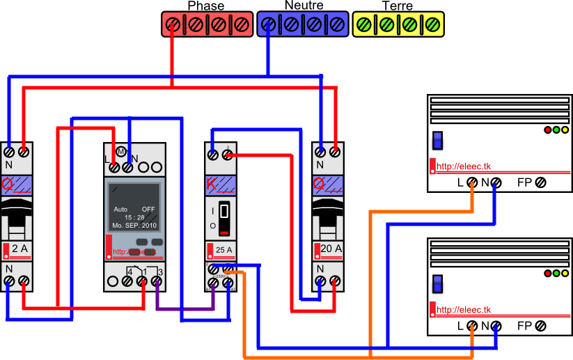

Voici l'installation de M. Durand, ses convecteurs sont en panne. Il a fait venir un électricien qui a fait plusieurs mesures et lui conseil de changer son programmateur horaire (ce qui coute le plus cher !). Etes-vous d'accord avec le verdict ?
Au cas où :
Référence programmateur : 004761
Référence contacteur : 004147
Les convecteurs doivent chauffer de 6h à 8h et de 17h30 à 23h.
L'électricien vient donc faire des tests à 17h15.
Il mesure la tension aux bornes des deux disjoncteurs : 230V.
Il mesure la tension aux bornes L et N du programmateur : 230V.
Il mesure la tension entre le neutre du disjoncteur 2A et la borne 1 du programmateur : 230V.
Il mesure la tension entre la phase du disjoncteur 2A et la borne 3 du programmateur : 0V.
Il mesure la tension entre le neutre du disjoncteur 2A et la borne A1 du contacteur : 0V.
Il mesure la tension entre le neutre du disjonteur 2A et la borne 3 du programmateur : 0V.
Il mesure la tension en aval du disjoncteur 20A : 230V.
Il mesure la tension entre les bornes 1 et 3 du contacteur : 230V.
Il mesure la tension entre les bornes 2 et 4 du contacteur : 0V.
Il mesure la tension entre le neutre du disjoncteur 20A et et chacune des phases des convecteurs : 0V.
Après ces mesures, il est 17h29, il attends que le programmateur horaire s'enclenche.
17h34 : rien ne se passe.
Il vérifie grâce à l'écran du programmateur les configurations, celles-ci sont correctes.
Il refait les séries de mesures :
Il mesure la tension aux bornes du programmateur : 230V.
Il mesure la tension entre la phase du disjoncteur 2A et la borne 1 du programmateur : 0V.
Il mesure la tension entre le neutre du disjoncteur 2A et la borne A1 du contacteur : 230V.
Conclusion ?
