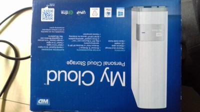

Je joint une photo de la boite au cas où ça te dirais quelque chose car dans la notice il n'y a a que le schéma de branchement puis il faut télécharger leur logiciel pour finir l'installation.
Si tu as une solution je veux bien la mettre en œuvre.

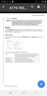

J'ai trouvé dans le manuel utilisateur :
https://www.wd.com/fr-fr/products/perso ... cloud.html
Il y a bien un serveur FTP :

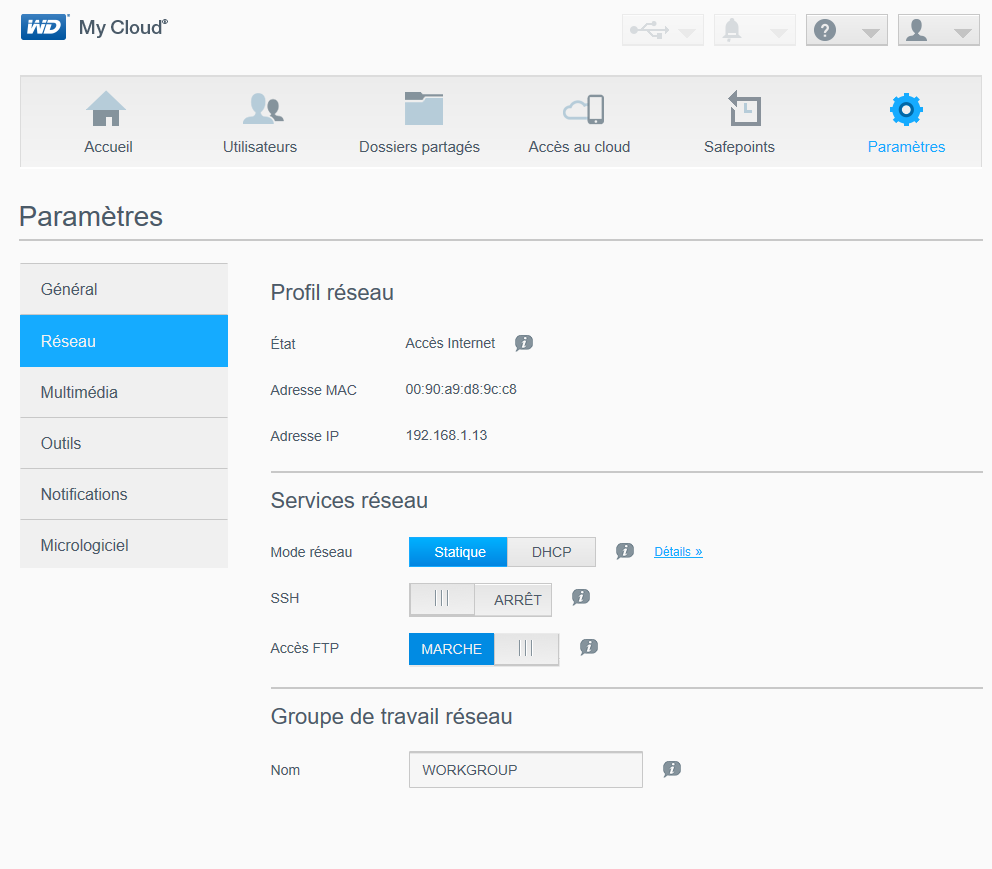

Re: Synchronisez vos fichiers sur la box ou FTP
J'ai fait passer le protocole FTP sur ON
mais après je ne sais plus car je n’ai pas d'adresse IP à Fournir pour l'extérieur mais on moi j'y accède par le lien suivant :
http://files.mycloud.com/login.php
depuis un navigateur.

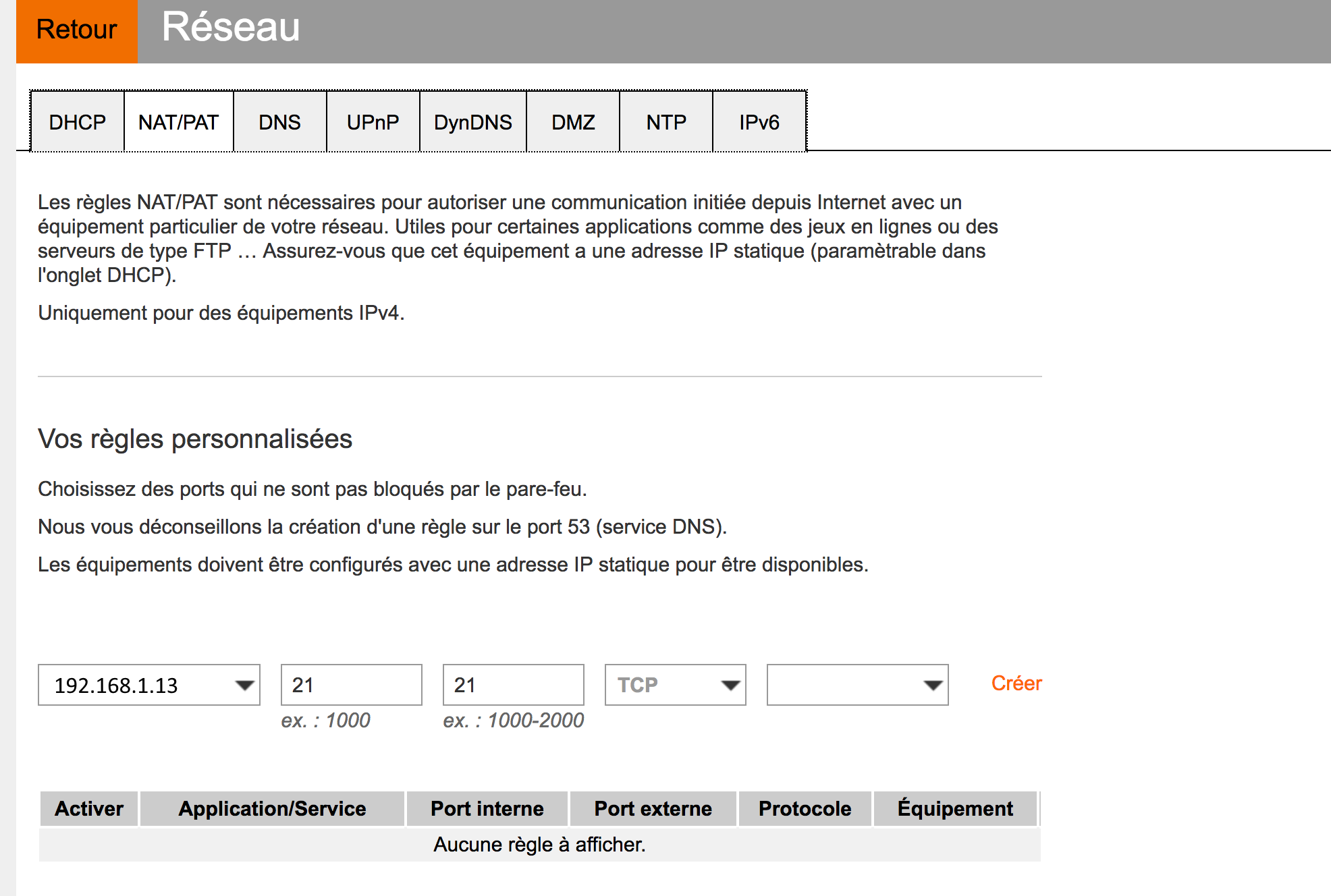

Alors, tu as plusieurs choses à faire avant que ça fonctionne !
Sur la livebox, il va falloir ouvrir le port 21 vers ton Disque dur qui a l'adresse IP 192.168.1.13
Voici l'interface de configuration de la livebox pour configurer tous les ports :
Coucou,
C'est bon, j'ai réussi.
Pour vérifier, tu tapes dans la barre d'adresse : ftp://avec.ton.ip
Et magie, il te demande un mot de passe.
Donc gogogo, tu peux utiliser le logiciel :)
