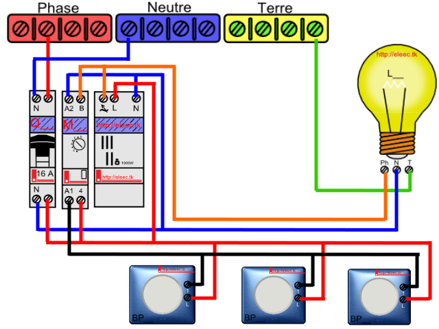

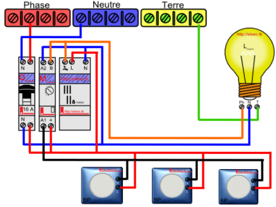

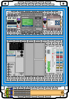

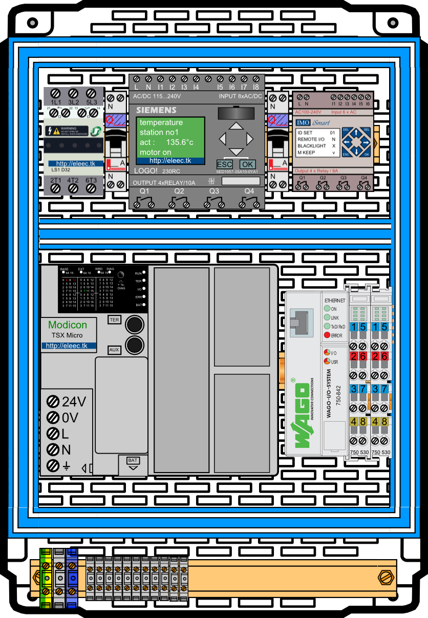

Alors ca ressemble à quelque chose ? :taré1:

En effet, il n'y a que la dernière.
Euh pour cette dernière, c'est quoi le distributeur à café de la NASA?

ça ressemble à un joli schéma avec de jolis symboles et bien fait en plus ::d

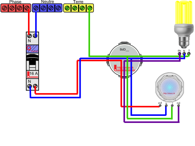

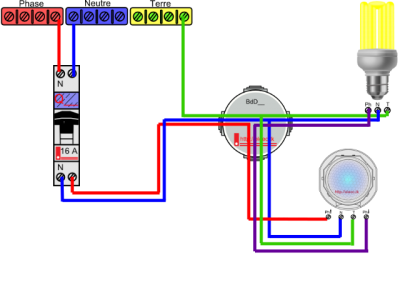

Un autre exemple le détecteur de mouvement. ::d

Merci :)
Tu pourrais mettre le fichier SVG dans Weezo ==> LogEleec ?

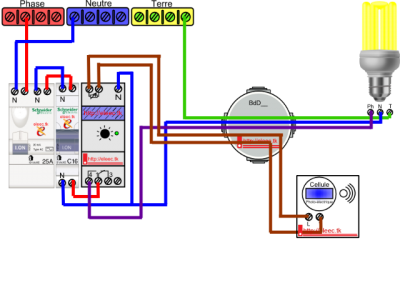

Un autre: minuterie avec préavis.

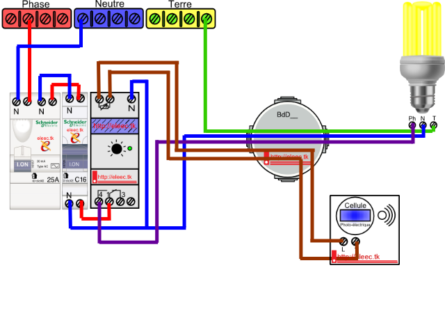

Encore un : interrupteur crépusculaire.
Cette fois si j'ai bien fait un enregistrement en svg et un en png.
Par contre je me suis rendu compte que lorsqu'à la fin du schéma, il ne fallait pas oublier de grouper le schéma avant de l'enregistrer en svg, ce qui permet de le réutiliser pour un autre montage sans tout refaire, sinon c'est inutilisable, lors de l'importation pour le modifier... :taré1:
