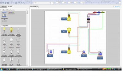

Voila ce que l'élève a quand il a finis de faire son schéma

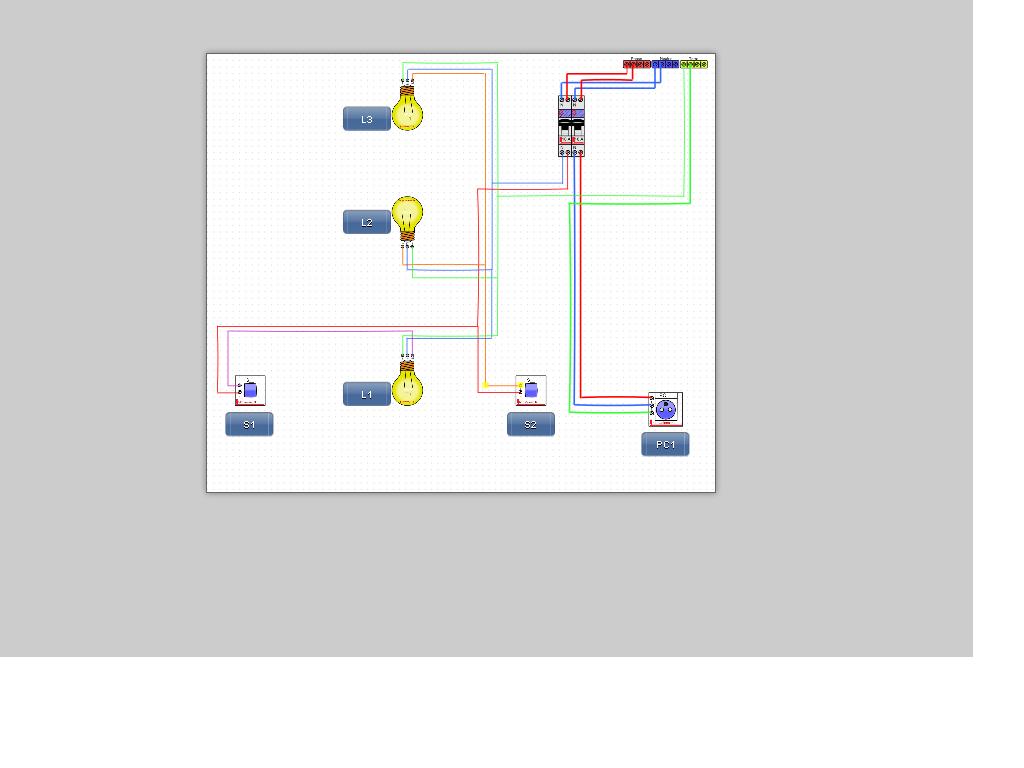

Et voila lorsque j'enregistre le fichier et que je veux le ré ouvrir .
essa2.ep
(8.79 Kio) Téléchargé 135 fois

Je ne l'explique pas.
J'ai ouvert le fichier que tu as envoyé avec blocnote.
Tous les liens indiquent ça :
xlink:href="../../../C:/LogEleec/ampoule/ampoule incandescente.png"
Alors qu'il devrait indiquer :
xlink:href="C:/LogEleec/ampoule/ampoule incandescente.png"
En gros, tu ouvre ton fichier .ep avec lke bloc note, tu vas dans le menu édition : Remplacer
Tu cherches : ../../../ et tu remplaces par un champs vide.
Il faut que je vois d'où vient ce bug.

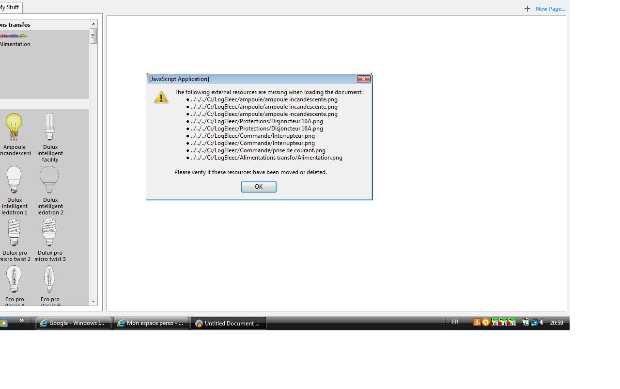

Re Christophe car je sauvegarde mon schéma j'ai ça à l'écran

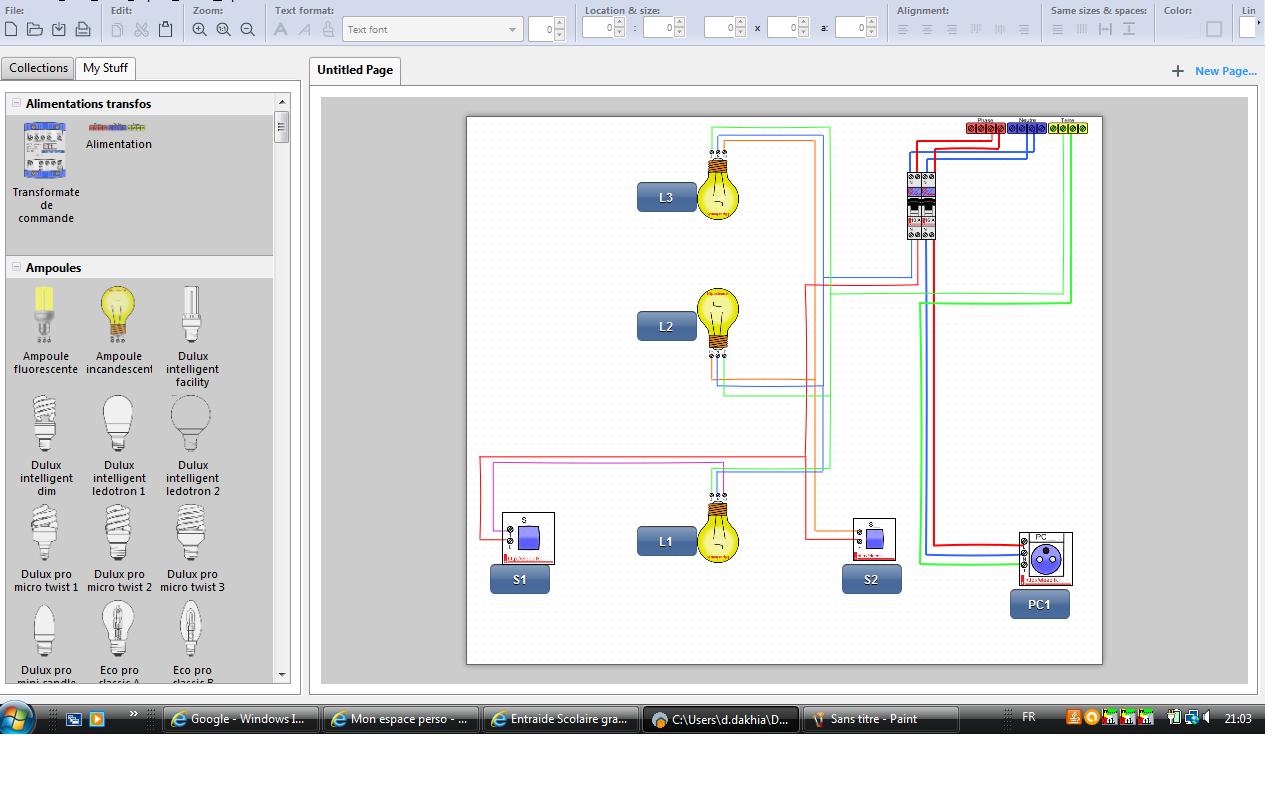

Puis si je clic sur ok j'ai ça

je ne sais absolument pas pourquoi.
Il faut que je prenne l'accès à l’ordinateur pour en savoir plus.
